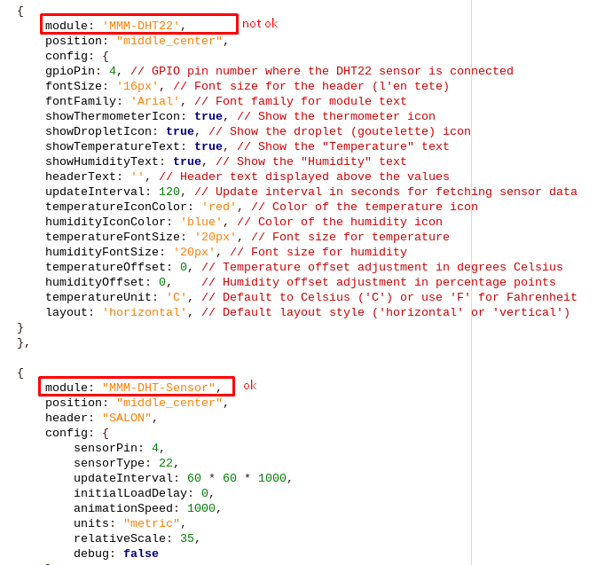

      Bonjour
      J’ai un problème que je n’arrive pas à résoudre
      Le MMM-DHT-sensor Affiche la température

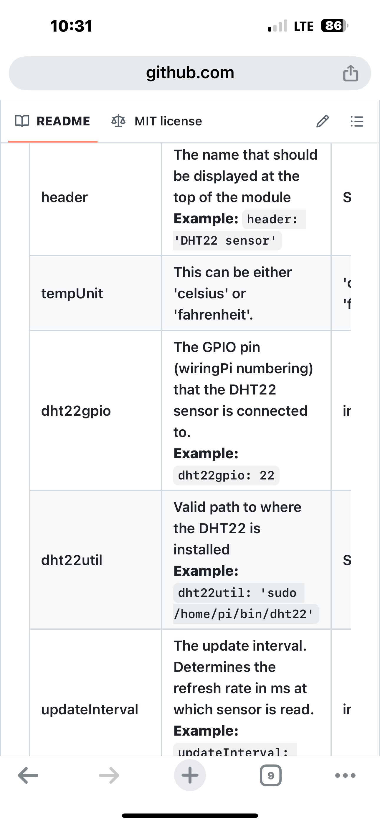

        sdetweil @Mastrapi
        @Mastrapi which dht22 module are you using, there are multiple
        this one uses different congig options
        https://github.com/nebulx29/MMM-dht22
          Mastrapi @sdetweil
          @sdetweil MMM-DHT-Sensor fonctionne ok,
          MMM-DHT22 ne fonctionne pas, les résultats ne remontent pas.
          Je souhaiterais faire fonctionner le MMM-DHT22 car il me conviendrait le mieux,
          Merci
