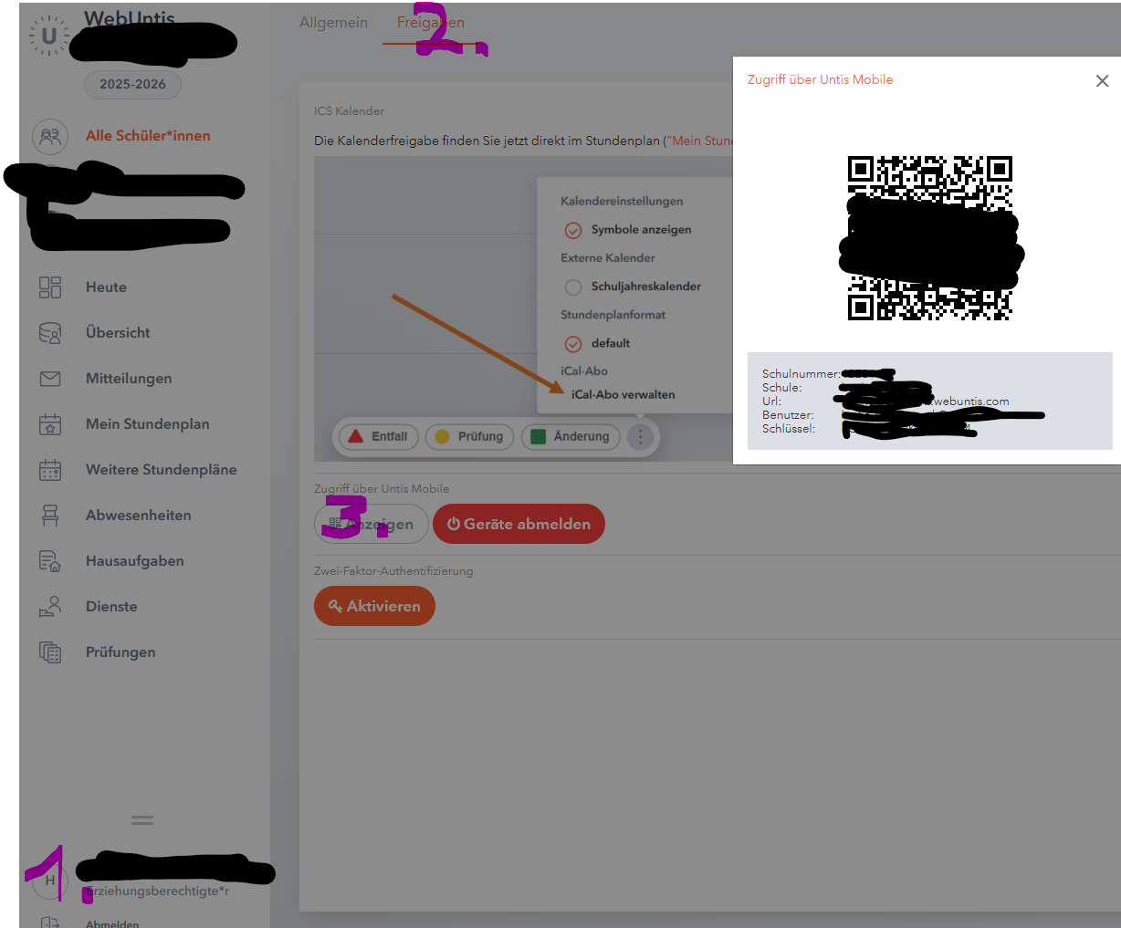

        • Für jedes Kind in untis einloggen und einen qrcode erzeugen - dann kannst du diesen qrcode string in die config.js eintragen (der weg funktioniert ziemlich sicher!), oder:

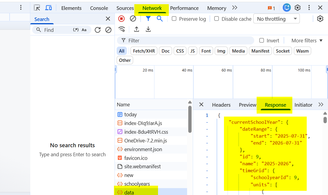

        • in der Developer Ansicht im Browser (F12 drücken) im Tab Netzwerk die Response von der Resource “data” mir zur Verfügung stellen. Achtung: vorher alle sensiblen Daten entfernen. Der markierte Bereich (currentSchoolYear) ist nur ein winziger Teil der Daten)

            Hier meine Response. Ich habe alle IDs mal ausprobiert. Keine davon wurde akzeptiert.
            QRCode sieht bei mir auch ganz anders aus.
            Andere Webuntis Version?
            Robert

              bei mir sieht der Call ganz anders aus und keine der IDs funktioniert (siehe unten). Wenn ich mir den call für die Entries anschaue , sieht das ganze so aus.
              /WebUntis/api/rest/view/v1/timetable/entries?start=2026-01-12&end=2026-01-16&format=1&resourceType=STUDENT&resources=823&periodTypes=&timetableType=MY_TIMETABLE&layout=START_TIME
              Aber diese id funktioniert auch nicht, wenn ich sie als StudentID übergebe …
              Puh.
              Robert

                und QR Code funktioniert nicht? du kannst die Werte aus der webuntis Oberfläche direkt in den String an die entsprechende Stelle eintragen oder den QRCode mit einer entsprechenden App decodieren und hier den Wert übernehmen.
                Der Screenshot zeigt jetzt auf die schnelle die Elternoberfläche, funktioniert bei den Kindern aber genauso:
