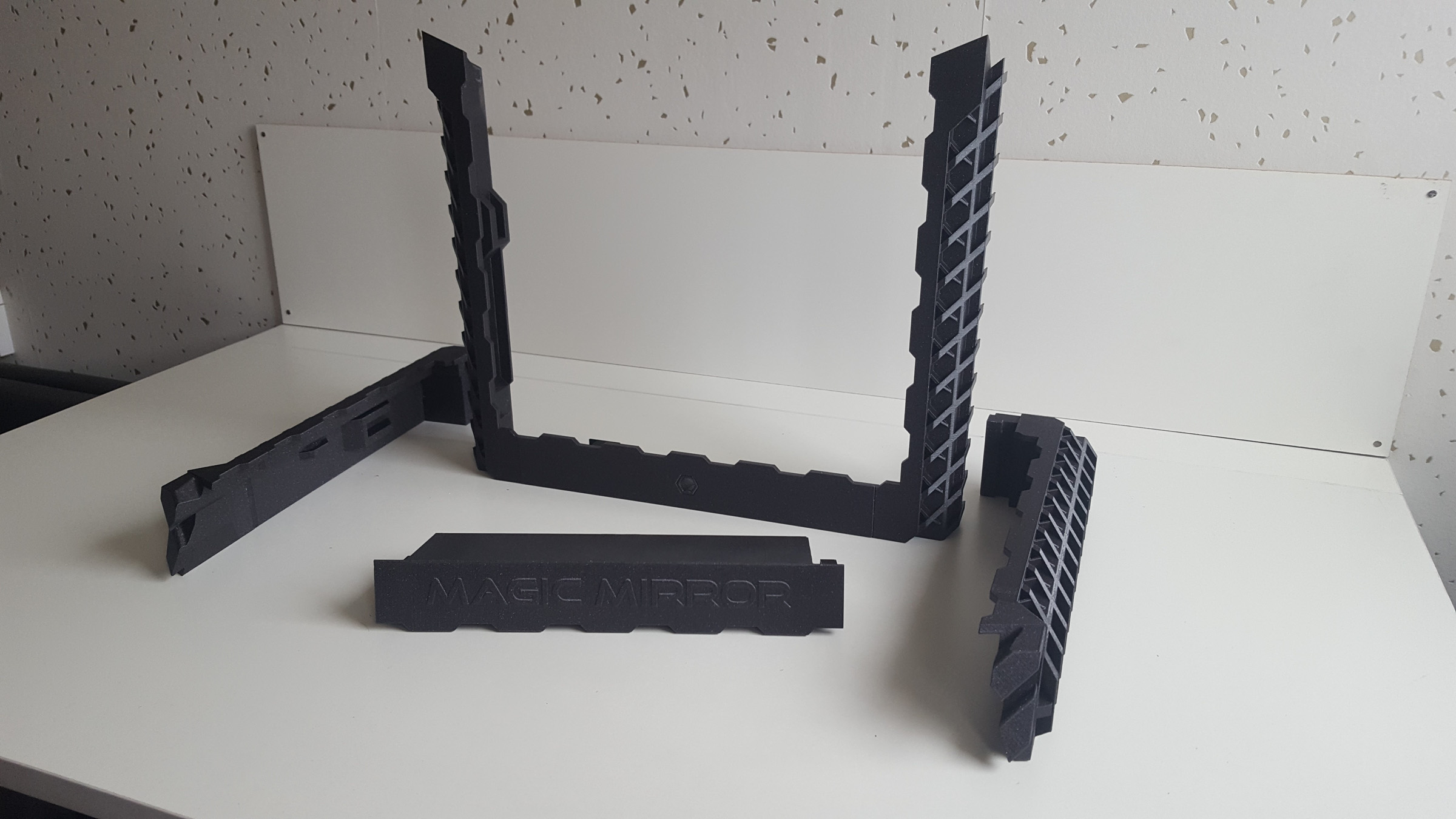

      Je vous présente mon premier Magic Mirror. Je me suis pris au jeu en testant d’installer le système sur mon RPi pour voir… Ben ça a marché et j’ai trouvé ça cool ;)

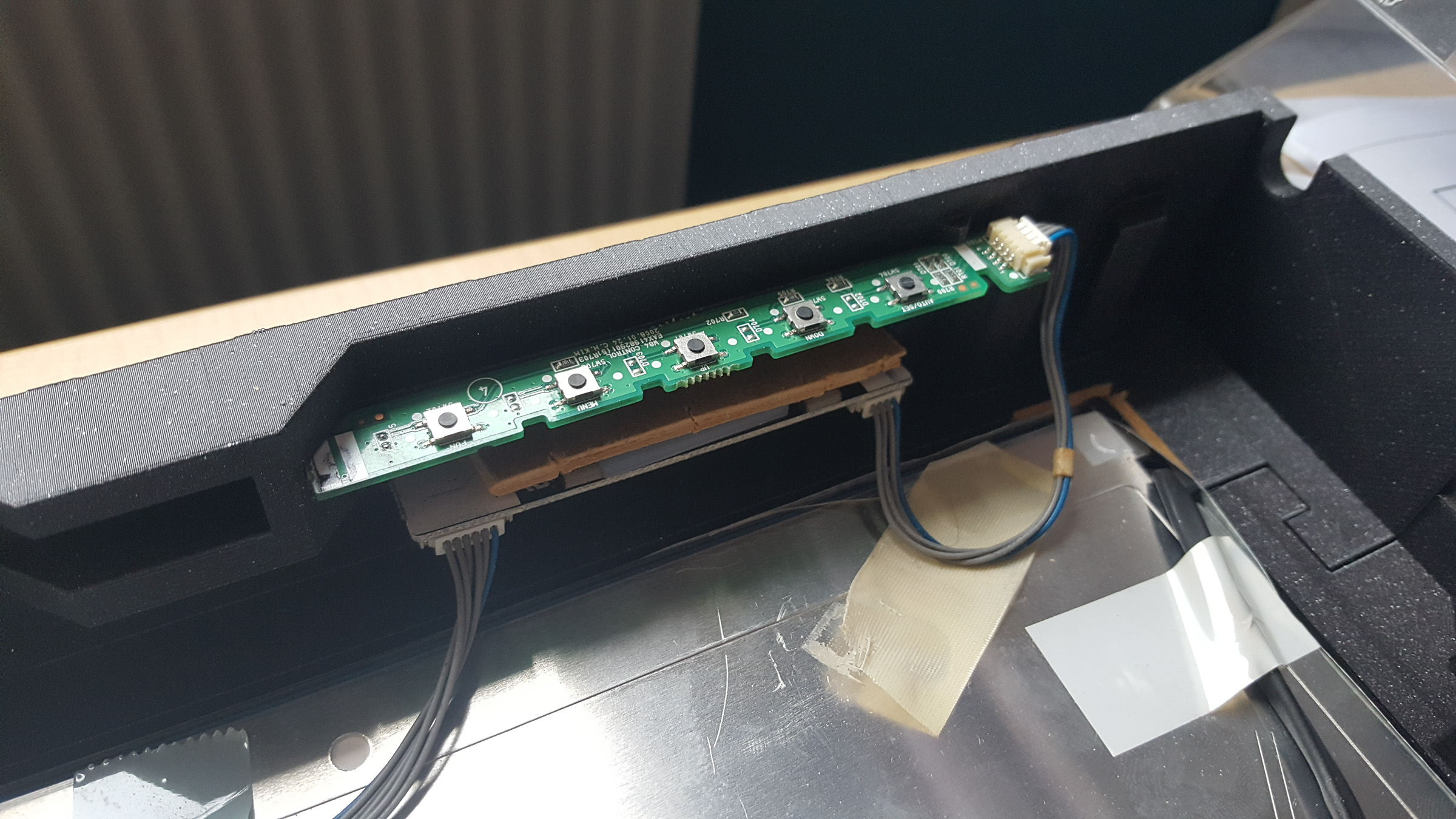

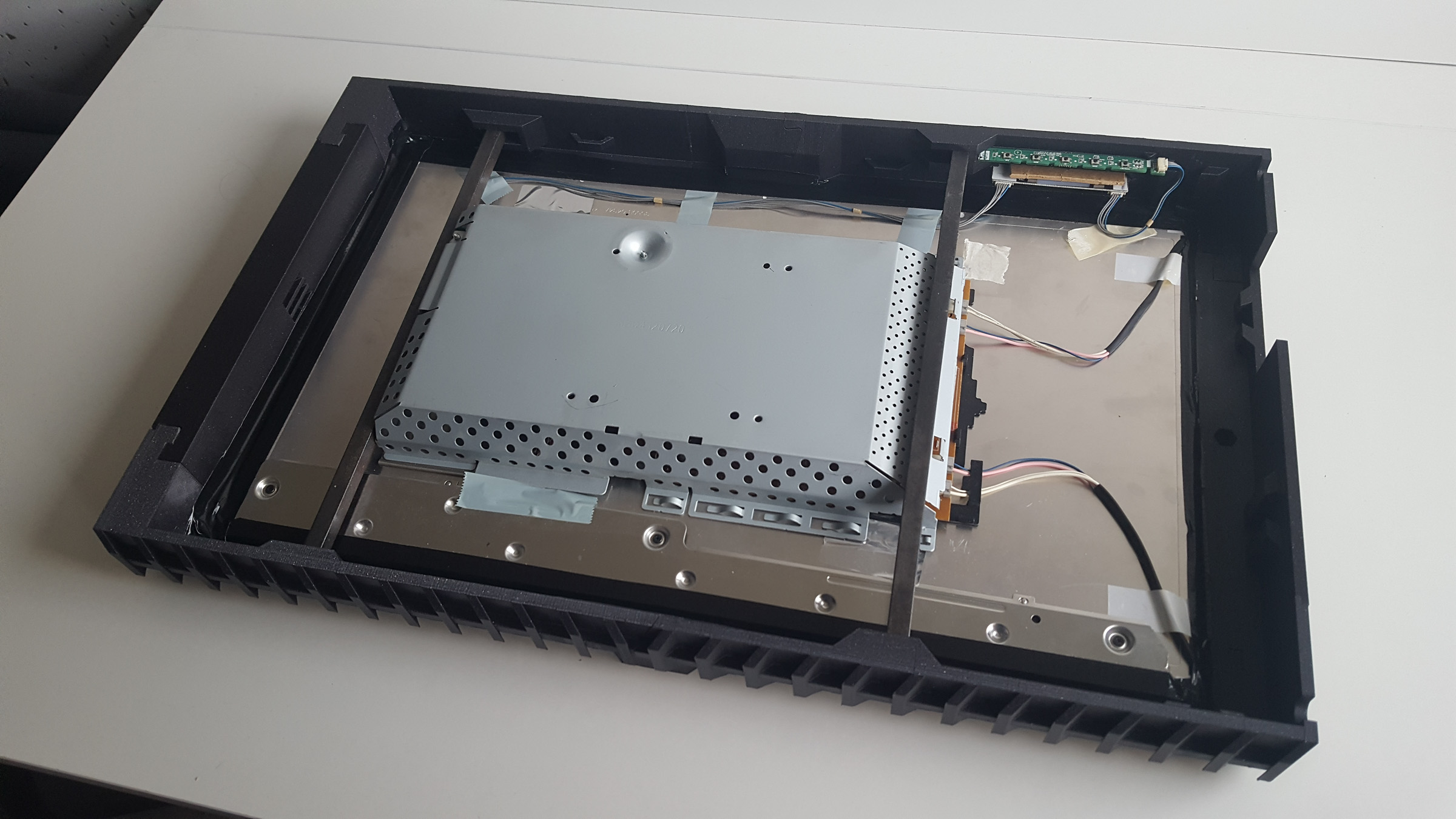

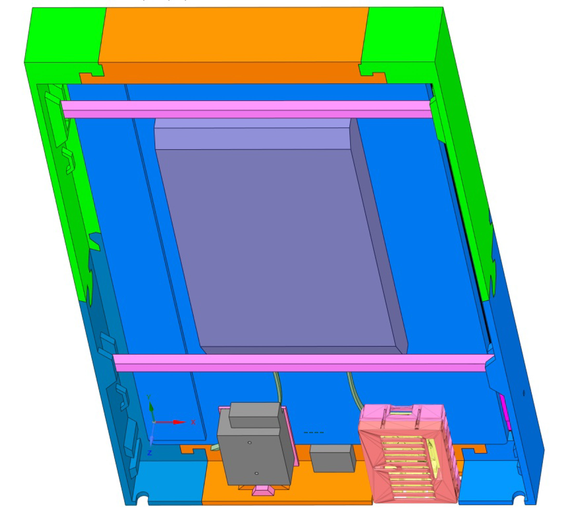

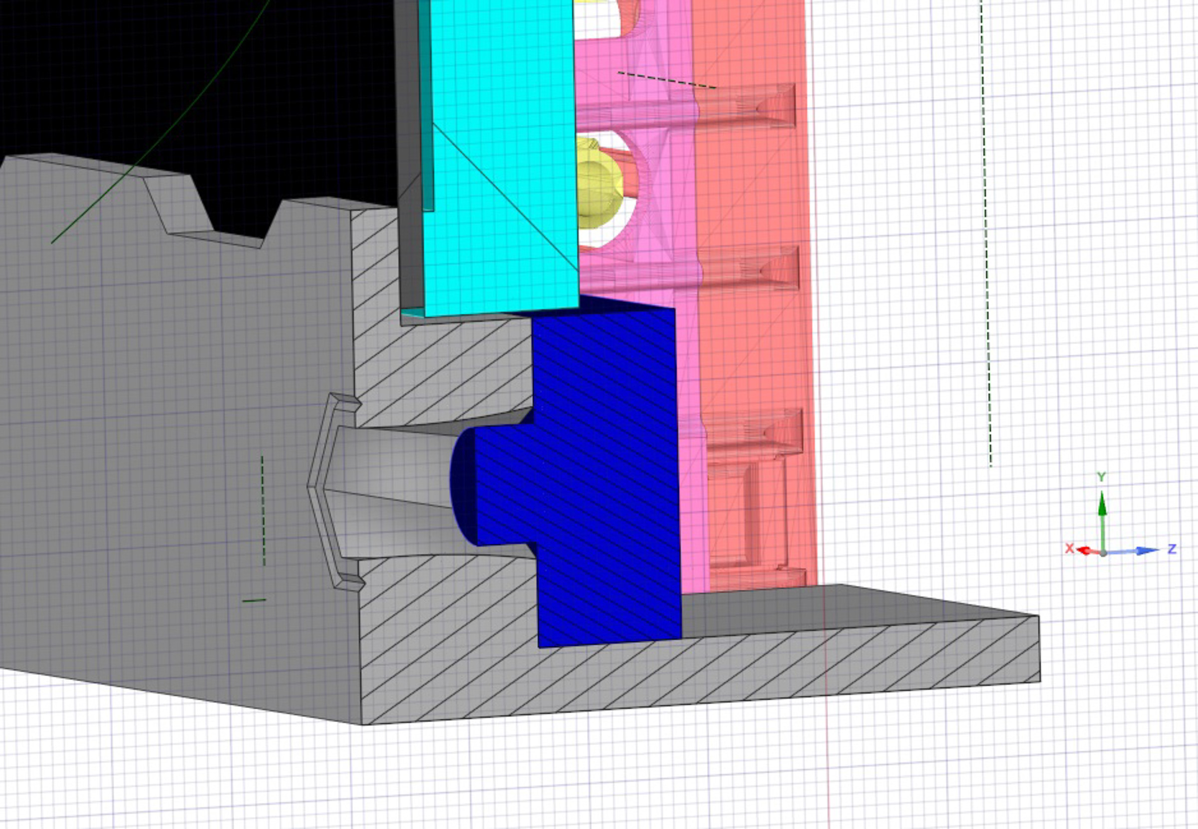

      Donc je suis parti à me fabriquer mon propre cadre en impression 3D, (j’ai évité le bois car je n’ai pas les machines). J’ai trouvé en brocante un écran 22 pouces autour duquel j’ai adapté un cadre que je voulais imprimer en différentes parties sans vis ni colle. Je sais dessiner sur les logiciels de modélisation mécaniques du coup j’ai commencé par dessiner le cadre fonctionnel pour accueillir le matos, j’ai fait des emboîtements classiques (tenon / mortaise ou glissière) pour tenir les différents éléments nécessaires : l’écran, ses barres de maintien, RPi, alim, autre… J’ai aussi pu conserver l’allumage en touchant le flan du cadre et pu caler le panneau de contrôle de l’écran derrière.

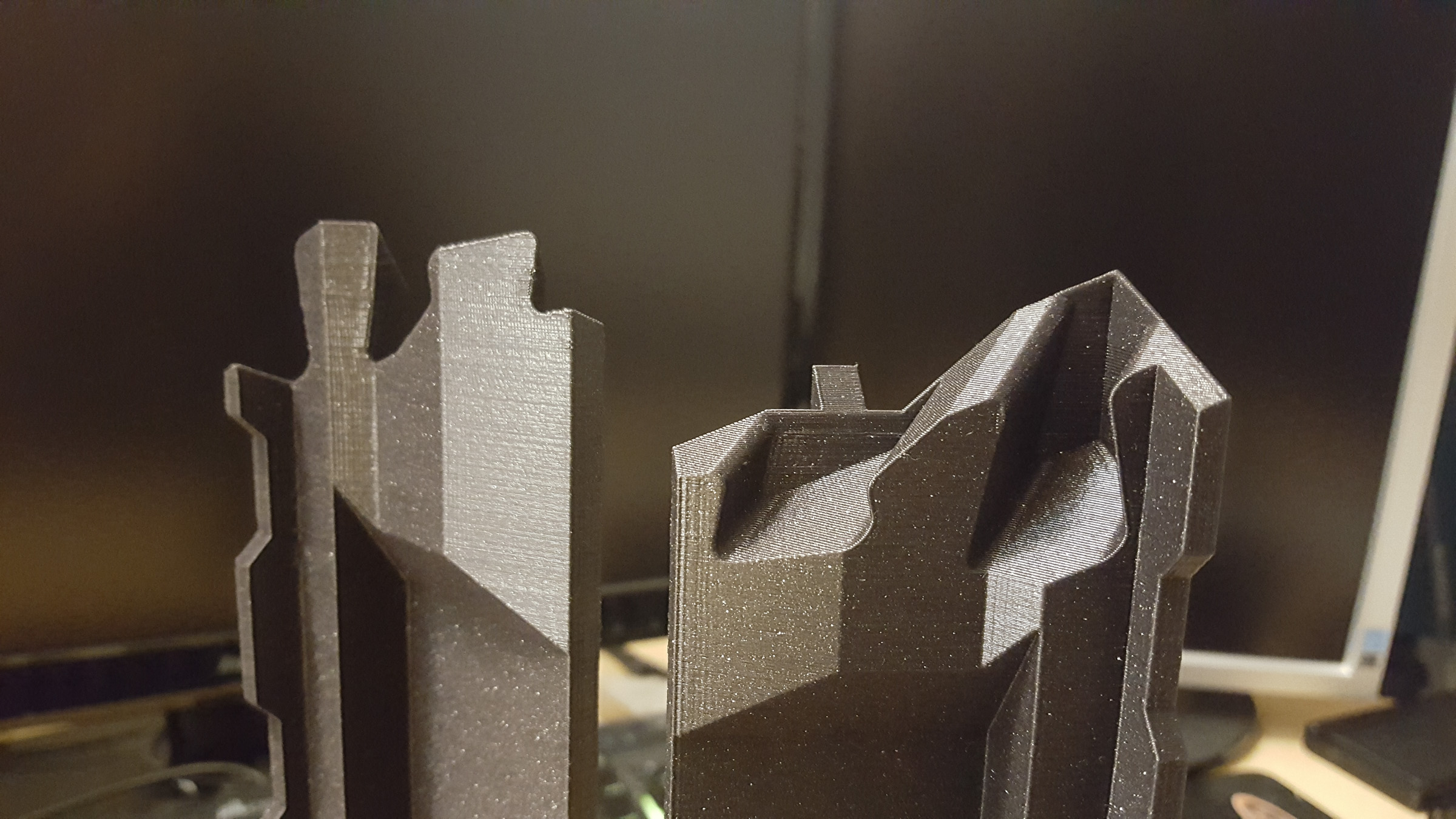

      Après ça j’ai regardé pour imprimer chaque partie qui doit faire moins de 300mm de long, j’ai donc décidé de la découper en 6 parties, chacune doit répondre aux contraintes mécaniques de l’ensemble car ça pèse pas mal. J’ai fait un système de jonction qui a super bien fonctionné du 1er coup, avec juste 0.1mm de jeu. En gros les pièces s’emboîtent entre elles avec un angle incliné, y’a des angles de partout pour permettre aux décorations de passer mais aussi avoir le maximum de matière en prise, du coup ça s’auto bloque simplement en s’emboîtant à fond, ensuite le poids de l’écran fait que ça ne peut plus bouger.
      Ensuite seulement je me suis occupé de l’esthétique pour éviter de faire un simple cadre rectiligne, ce serait tellement dommage avec une imprimante 3D, un pote m’a aidé pour le coté artistique du truc, l’obtention de ce design, qui en plus est super naturel et s’imprime sans aucun support d’impression, le top quoi.
      J’ai mis un plexi de 2mm d’épais et collé un film sans teint, je suis un peu déçu, ça ne reflète pas super bien je trouve, c’est fade.
