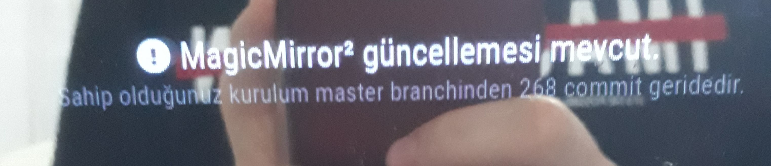

    What is this how do i solve it?

                sdetweil @TURKISH_1453
                @turkish_1453 said in What is this how do i solve it?:
                MagicMirror klasörünü yedekleyip verdiğin kodu denedim ama sorun çözülmedi.
                Anlamıyorum …
                MM’nin şu anda düzgün çalıştığı anlaşılıyor
                T 2 Replies Last reply Reply Quote 0

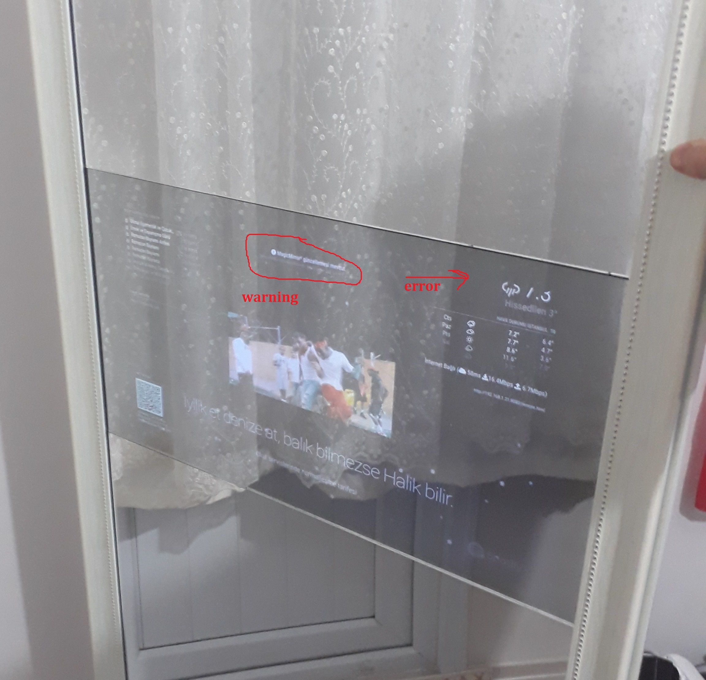

                      @sdetweil hata geldiği zaman hava durumu ve takvim yukarı kayıyor.
                      • T Offline
                        TURKISH_1453 @sdetweil
                        @sdetweil normalde herşey düzgündü.
                        MM yi başlattıktan 2 saniye sonra bu bildirim geliyor ve hava durumu ile takvimin yukarı kaymasına neden oluyor
                          evet, içeriğin esnek olduğu alan, daha fazla içerik eklendikçe genişler ve içerik kaldırıldığında küçülür …
                          hata daha küçük çıktı üretir
                          • T Offline

                            @sdetweil ‘‘master branchinden 268 commit’’ ne anlama geliyor
                              @turkish_1453
                              orta şey demek istiyorsun …
                              devre dışı ekle: güncelleme bildirim modülü için config.js girişine doğru
                              böyle
                              			module: "updatenotification",
                                                      disabled: true,
                              			position: "top_bar"
                                magicmirror, değişiklikleri takip etmek için git kaynak kodu mgmt’yi kullanır
                                bildirim, 268 değişiklik için güncellenmiş bir magicmirror sürümünün mevcut olduğu anlamına gelir
                                • T Offline
                                  @sdetweil evet sorun buymuş :) teşekkürler ;)
