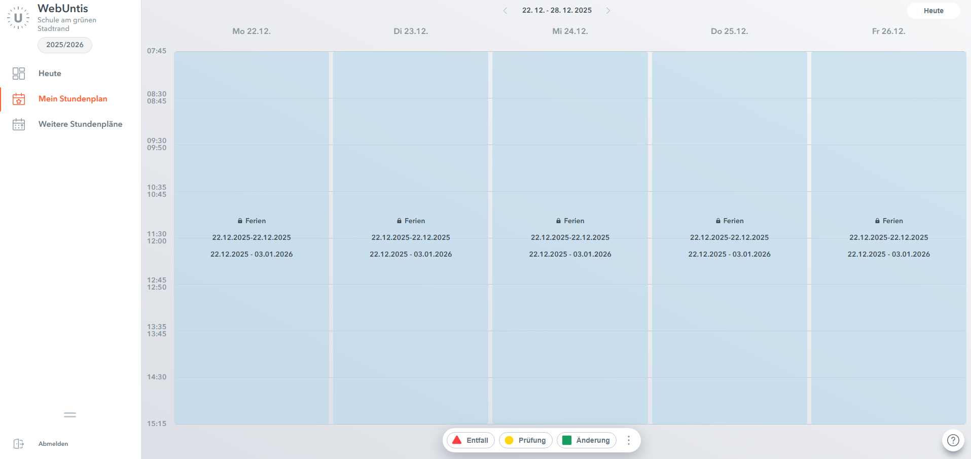

                        Rondejavu @HeikoGr
                        @HeikoGr
                        Nabend …
                        wir haben nur einen Zugang, dann denke ich das wir nur den Elternzugang habe. Denn ich habe unten links leider keine möglichkeit irgendeinen QR-Code erstellen zu lassen.
                        Anbei mal ein Bild was ich zu sehen bekomme …
                        Danke im Voraus und falls man sich nicht liest … schöne Feiertage …
                        H 1 Reply Last reply
                        • H
                          HeikoGr @Rondejavu
                          @Rondejavu Danke, dir auch schöne Feiertage.
                          Ich arbeite bereits an einer massiven Überarbeitung.
                          Dann sollte auch ein direkter Login funktionieren.
                          Wenn ihr aber einen Zugang für die ganze Klasse habt (keine eigenen Benutzernamen) kann es sein, dass du mir helfen musst das lauffähig zu bekommen, da ich keine Testmöglichkeit habe Klassenaccounts zu testen.
                          R 1 Reply Last reply
