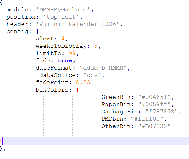

      aa7f4a1b-95b1-493a-b25c-226b78dd7c1f-image.png my trash icons are all the same color after the last update I try the color that should be in cofig.js but then my screen is empty it no longer starts I suspect a typo or a braeak }, which does not work well help

            Sam 0 @JerryP
            @JerryP
            ik kom uit NL
            ik eb een een update gedaan van deze module sindsdien zijn de kleuren niet meer goed.
            ik zie wel in de update dat er css mogelijkheden zijn. maar als ik deze toevoeg dan laat mijn mm niet meer vermoed een fout in mijn config
            de vraag is moet ik css waarde toevoegen in mijn config met de laatste update zo ja een mogelijk voorbeeld zou helpen
            zo niet dan is er mogelijk iets anders aan de hand maar wat bepaald dekleur van deze trah icons.
            al vast bedank voor het meedenken.

                Sam 0
                bedankt het lijkt nu goed
                JerryPJ 1 Reply Last reply Reply Quote 0
                • JerryPJ Offline
                  JerryP @Sam 0
                  @Sam-0 said in MMM-MyGarbage trash icons no color:
                  Ik had hem vandaag geüpdatet.
                  En mij die op de de garbage_schedule.csv 2 extra kollomen heeft gekregen.
                  En in mijn geval moest ik dus 2x ,0,0 achter alle datums toepassen
                  htilburgsH 1 Reply Last reply Reply Quote 0
