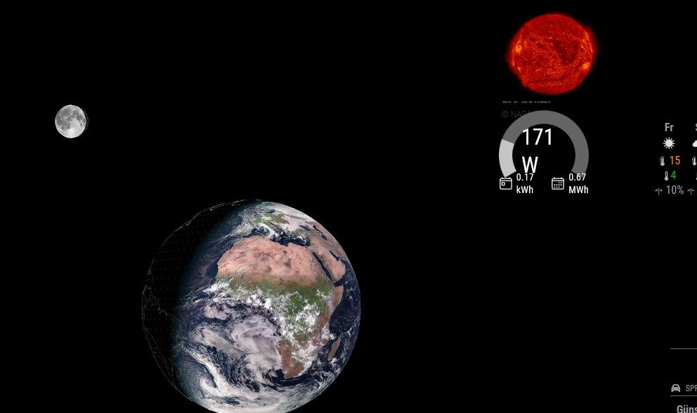

                            • J
                              Jose1701
                              I spent a bit of time an got the following to work by using help of a friend.
                              I wrote the following in the css:
                              /* custom.css */
                              /* Passt die Gesamtbreite des gesamten Moduls an */
                              .MMM-HoymilesPVMonitor {
                                  /* Beispiel: Setzt die maximale Breite des gesamten Moduls auf 200 Pixel */
                                  max-width: 200px;
                                  /* Stellt sicher, dass das Modul zentriert bleibt, falls es kleiner als die Spalte ist */
                                  margin-left: auto;
                                  margin-right: auto;
                                Passt den inneren Container an, der das Canvas-Diagramm enthält.
                                Dies überschreibt die 95% Breite, die im JS definiert wurde.
                              .MMM-HoymilesPVMonitor div:first-child {
                                    Setzt die Breite des Containers auf 100% der oben definierten max-width (z.B. 200px).
                                    Sie können hier auch absolute Werte (z.B. 180px) verwenden,
                                    aber 100% ist am flexibelsten.
                                  width: 100% !important;
                              Now it is smaller, nevertheless I can’t get it much more smaller because the gauge will disappear then.
                              (It’s not displayed correctly in the screenshot, but it is on my mirror.)
