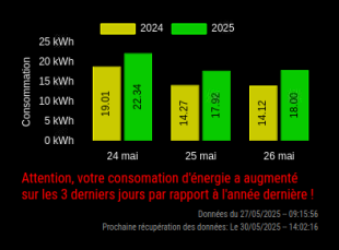

      Ajout choix parmi 4 thèmes de couleurs du graphique et possibilité d’afficher les valeurs dans les barres :

        pat59
        hello thank you this is what I am looking for it suits me for the past day, how I should proceed to display these values ​​cordially

          pat59
          Thank you, I didn’t quite understand, I found how to do it.
